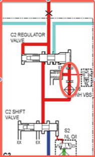

Добрый день. Хлопцы мне данный коробас вые-ал весь мозг. Пред история. Жижу не меняли с завода, сейчас 85000. Начинался трабл следующим образом, на ходу коробка переходила в аварию с соответствующей 4 передачей, по диагностике ошибки по всем передачам + выходной датчик скорости акпп. Это было год назад, тогда были даны рекомендации замены жижи и фильтра. Через год коробка приехала с теми же проблемами + долгое включение первой передачи, с диким ударом, или вообще могла вывалится в аварию при невозможности включить 1 передачу. Вскрытие коробки показало ее сильную засратость, по пакету первой передачи утечки, все было перемыто, пакеты прохлопаны, кольца уплотняющие заменены. Поставили на место, появился следующий прикол, первая также включается с задержкой и ударом, все остальные передачи толчковое переключение, с 3 на 4 происходит выключение коробки и через 2 секунды включается 4, по времени что включение первой, что включение 4 одинаковое, заменили контроллер акпп, не было шим управления клапаном давления и ошибки по кан шине. Сейчас имеем адекватное переключение 1-2, 2-3, но проблема с задержкой осталась, также с 4-5 подбуксовка небольшая также, но чуть меньше 5-6, скидываем еще раз коробку, подбираем неродные кольца на пакет 1 передачи , поплотнее, ради экперемента, ставим, картина не меняется, скидываем коробас, ставим все родное на место, картина не меняется, но она и не должна менятся. Задняя без проблем, четкое и мягкое включение. Что это может быть гидроблок? Хотя он по идее простой, как поршень от двигателя, Клапана проверены, те которые шим, стоят сверху плиты, боковые не могу проверить, не пойму куда воздух подавать, что бы его проверить. Подкусов в плите не обнаружено. Куда копать?

Привет парни! Ремонтировал такую коробку.Про гидроблок скажу свое мнение.Тяжелые стальные клапаны разбивают алюминиевый корпус и начинают пропускать.Решил проблему подбором клапанов чуть большей толщины с других таких же гидроблоков (возможность была).
Т.е. если правильно понимаю, то утечка идет в носовой части регуляторного клапана. Т.е. через два жиклера(обведенных овалом) подается управляющее давление, но из-за утечки в носовой части, через жиклеры не успевает создатся необходимое давление для приоткрытия клапана, поскольку через прикрый шим клапан также происходит сброс давления. И из-за этого включение клапана происходит только тогда, когда шим клапан полностью закроется. Примерно так, или я ошибаюсь?
Примерно так. Если интересно,давай почту,скину фото плиты и покажу через какие именно клапана пропускало.Потом еще на одной плите наблюдал тоже самое.Сразу заменили гидроблок и машинка поехала.
