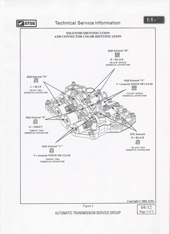

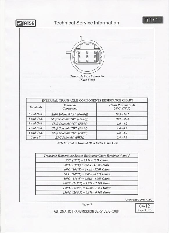

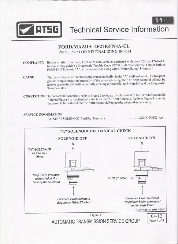

Игорь_Емельянов
#13 Сообщение Игорь_Емельянов » Пн сен 21, 2009 3:23 pm
Есть техбюллетень по этому поводу в ATSG 04-12. Щас попробую присоединить. Самое смешное что когда у нас такое было - кодов НЕБЫЛО!!!!Хотя в принципе и написано - коды ИЛИ нейтраль на 4й.Поменяли соленоид - прошло.
мишаня
#14 Сообщение мишаня » Пн сен 21, 2009 9:21 pm
Меняй соленоид А, если не поможет - весь гидроблок.
