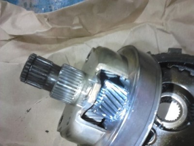

Ребята нужна помощь в диагностике причины этой неисправности.
История такая.
Возвращаясь из долгой поездки домой, после достаточно быстрой езды (около 160 км/ч) встал в пробку в каком-то населенном пункте. При остановке заметил что коробка как-то странно пихнулась. Пока толкался в пробке понял что едет она явно не с первой передачи (3 как потом выяснил). Заметил горящий значек АТ, остановился на обочине, проверил уровень масла. Уровень в норме, но из канала для щупа шел пас и стоял явный запах нагретой АТФки. Хотел было отъехать назад в тень, но задняя не включилась, поставил на нейтраль, толкнуть не получилось назад. Заглушил, снова нейтраль, и она назад все равно не катилась. Подумал что перегрев. Постоял часик, поехал, все тоже самое. Осталась у меня только 3-я передача и движение только вперед.
Проехав до дома порядка 900 км ничего не изменилось. На следующий снял заднюю крышку и вытащил все что смог через нее. Обнаружил одну приваренную шестерню на планетарке, подпаленный пакет, предыдущий владелец видимо где то влетел, был слегка замят поддон, фильтр сломан и замазан герметиком. Все заказал, до кучи новые все фрикционы диски, клапана, тормозную ленту, резинки, фильтр масло, поддон. Собрал....
Неделю отъездил и сегодня все повторилось. Только сегодня не было гонок, вполне спокойно ехал, на ходу небольшой толчек, как будто провал, снова АТ аврийный режим, не едет назад трогается с 3 даже после сброса ошибок. Доехав до работы посмотрел ошибки и температуру АТФ. Ошибки понятно, неверное передаточной число 1,2,4 передач. А вот температура была примерно 130 градусов, температура ОЖ при этом (точно не запомнил) 86-89. Подозреваю что произошло все то же самое.
Кто сталкивался с такой херней, помогите причину определить, а то я уже нервничать начинаю :shock:
Теплообменник сегодня при снятии КПП проверял, не забит. Где причина? Плохая циркуляция? Откуда масло поступает в куллер, из гидры или наоборот из куллера в гидру? Или перегрев происходит из-за масляного голодания планетарки. Или тут все в кучу собрано.

Уже понял. Потому как последствия гораздо печальней чем были при пробеге 900 км с неисправной коробкой.
Пострадала сильно вторая планетарка, барабан который обхватывает тормозная лента стал меньше в диаметре (видимо от сильного нагрева его постепенно сдавливало лентой) и в нем тупо заклинил пакет задней передачи (еле отковырял его).
Честно сказать ремонтом АКПП плотно не занимаюсь, просто привык свои машины сам делать.
Посовещавшись решили что виновата гидра. Пробуксовок передач не было, значит насос в порядке. Поправьте если не прав.

Разобрался...
Нахуй оторвать руки и глаза на очко пересадить тому мастеру который менял заднюю крышку.
Поставлена крышка новая, только шланг с теплообменника на крышку не переставили, соответственно не поступало масло в вал.
Я удивлен как вообще она с покупки до первой поломки проехала 10000. А ведь мог вот так попасть где-нибудь в Прибалтике.
Вот тебе и причина.

Масло после теплообменника утыкалось в заднюю крышку, в то место где должен быть масляный канал.
http://www.drive2.ru/l/4062246863888479737/
Ну так не было ни какой циркуляции. Оттуда и масляное голодание, и перегрев коробки.

Всё, до меня дошло: ты считаешь, что штуцер, который вкручен в корпус коробки, надо переставить в крышку. В противном случае масло в канал крышки, ведущий к валу, не попадёт.
Я просто не сразу разглядел на фотках расположение шланга и штуцера. :)
Evgen273 писал(а):Никуда. Утыкалось в стенку крышки и все тут.
Но тут не всё так просто, как могло показаться на первый взгляд. Смотри, вот через тот штуцер, когда он в корпус вкручен, масло изначально подавалось же не только к валу через заднюю крышку, а ещё и на перед: к обгонке, к подшипникам промежуточного вала и ещё там куда-то спереди. Там же тоже надо всё смазывать. Т. е. твоё "никуда" в корне неверно. А теперь представь, ты, переставив штуцер на крышку, будешь смазывать только планетарку с валом да подшипник ведущей шестерни, а всё остальное будет голодать. Надо подумать об этом.
Напрашивается решение с тройничком: вход в него - шланг от теплообменника, два выхода - на штуцер корпуса и штуцер крышки.

Дело в том что именно никуда оно не шло. Там тупик, канал шел только на крышку, промежуточный имеет другой канал смазки видимо, на обгонную масло попадало с передней части вала, мало но было. Ибо она живая осталась, без повреждения.

Evgen273 писал(а):Дело в том что именно никуда оно не шло. Там тупик, канал шел только на крышку,
Странно. Мне по фоткам плохо видно, но сам посмотри - зачем делать канал таким длинным (в сторону переда)? Если будет возможность, повнимательнее рассмотри, куда он там дальше идёт - глухой он или нет? Может, и не тупик там...
Evgen273 писал(а): промежуточный имеет другой канал смазки видимо,
Возможно. Я утверждать не берусь, ибо ни разу не видел эту коробку живьём. Не исключено, что масло к промежуточному валу подаётся откуда-то до теплообменника.
Evgen273 писал(а): на обгонную масло попадало с передней части вала, мало но было. Ибо она живая осталась, без повреждения.
Только, скорее всего, не с передней части вала, а из гидроплиты через какой-нибудь канал в корпусе. Т. е. тоже без охлаждения.
Ну или всё-таки как думаю я - через тот канал в корпусе, который связан со штуцером.
из теплообменника исключительно на вал поступает. Сразу из корпуса в крышку.

Так я и прошу посмотреть, куда ведёт канал влево (по этой фотке) от этого отверстия? Глухой он там или нет? Изнутри если посмотреть, то складывается впечатление, что он почти до переда тянется. Возможно, это просто низкое качество фотоснимков сбивает с толку.
Не, ну если только на крышку, то это отлично же. Тогда никаких проблем.

Глухой. больше хода нет у этого канала.
